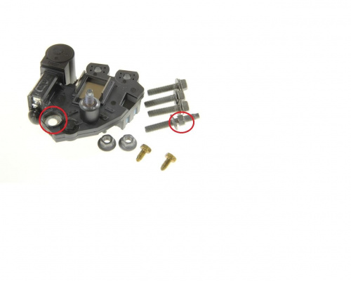

Temat stary jak świat - świeci się kontrolka ładowania. Jak wiadomo w większości przypadków to wina szczotek.
Postanowiłem spróbować wyjąć regulator napięcia bez wyjmowania całego alternatora.
Obudowa z tyłu alternatora wyszła bez problemu po odkręceniu kabli (nasadka 13).
Widać regulator - trzyma się na 3 śrubach. Dwie śruby (nasadka 7) wyszły bez problemu.
Do pełni szczęścia brakuje odkręcenie ostatniej śruby - taka jak na zdjęciu w miejscu zaznaczonym na fotografii.
Nasadka 7 nie daje rady - kręci się. W ogóle ta śruba niby jest 6-kątna, ale jakoś tak bardziej zaokrąglona.
Pytanie czy nasadka 6 tu się sprawdzi? Czy to jakiś specjalny klucz potrzebuję?
W żadnym tutorialu nie ma mowy o nasadce w rozmiarze 6..
W dodatku ta śruba nie jest zakończona łbem tylko dalej jest gwint.

Nasadka odpowiednio głęboka i po problemie. Wykręci się w całości.

Dziś skoczę do sklepu po zestaw nasadek 4 - 13mm i będę próbował, bo najmniejszą jaką mam obecnie jest właśnie 7mm.
Dam znać czy operacja się powiodła bez wyciągania alternatora.

Skończyło się na odstawieniu auta do mechanika.
Ręka specjalisty sprawnie poradziła sobie z nieszczęsną śrubą, czyli udało się wyjąć regulator bez wyjmowania całego alternatora.
Koszt wyjęcia regulatora i wlutowania nowych szczotek - 34 złote (4 złote to koszt nowych szczotek)
Stare szczotki miały około 0.4 cm, więc nadawały się tylko na śmietnik.
Szczotki do tego alternatora to PX60.
