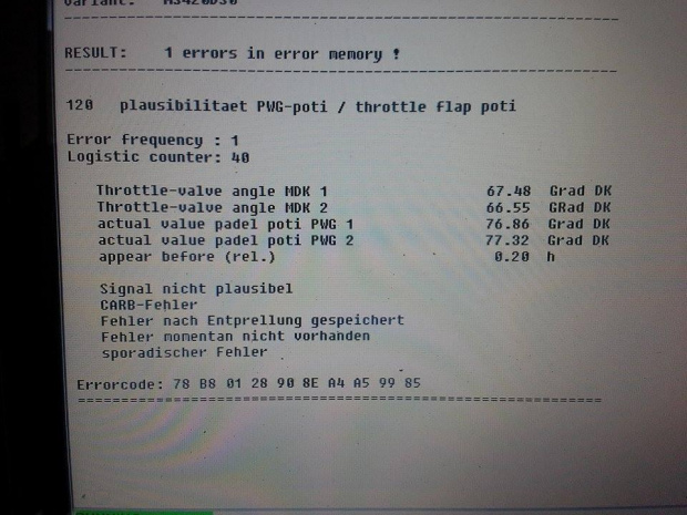

http://www.bmw-sport.pl/viewtopic.php?f=6&t=130498
nie koniecznie moze sam czujnik połozenia przepustnicy :)
trzeba by sprawdzci jakie ma wartosci miernikiem
moja srebrna 523iA :)
wejdz i zabacz http://www.bmw-sport.pl/viewtopic.php?f=6&t=130498
