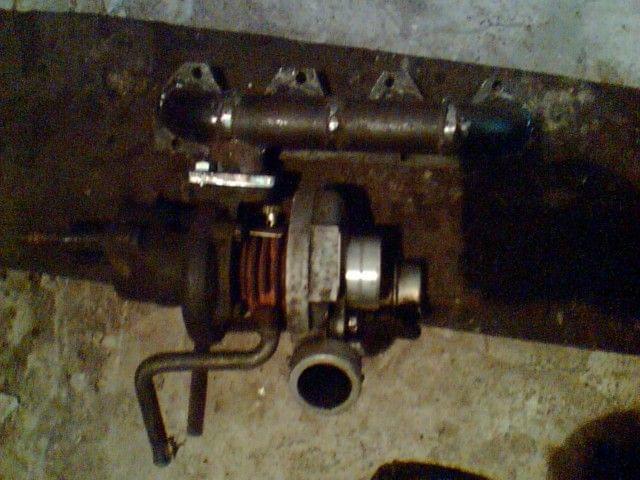

- obróbka kolektora wydechowego (wcięcia na świece, docinanie krawędzi, szlifowanie)
- docinanie nowej uszczelki do kol. wydechowego ( po co oni robią ten płaszcz zintegrowany z uszczelka :dobani: , już go nie ma )
- wywaliłem stary kol. wydechowy
- siedzi już nowy do przymiarki (pasuje ładnie, problem będzie z miejscem na turbosprężarkę, moja jest bardzo mała a i tak walczę o każdy milimetr miejsca, wylot strony zimnej wychodzi mi obecnie prosto w podłużnicę :zdegustowany: , trzeba będzie trochę kręcić, a spływ oleju tylko minimalnie obiega od poziomu :mur: , oj będzie rzeźby żeby to ułożyć tak jak napisane jest w przykazaniach

Plan na dzień dzisiejszy ambitny i wykonany po części niestety. Ale tak, dopasowanie kolektora tak, żeby turbo się zmieściło było cholernie trudne. Miałem szczęście, że ojciec był chętny do pomocy bo sam to bym sobie mógł usiąść i płakać cały dzień, a i tak bym nic nie zrobił. Najpierw pomiary na oko, pierwsze spawy i nie mieści się nic, strona zimna wali w poduszkę silnika, śruby przy stronie goracej opierają się na wygłuszeniu komory, akutator wbija się wesoło w blok silnika.
No to jazda do garażu, tniemy, tłuczemy młotem i znów mamy dwa kawałki. Potem drugie spawy i do kanału, dostęp do śrub praktycznie żaden, nic nie widać, wszystko po omacku i jeszcze zimno jak w psiarni... :/

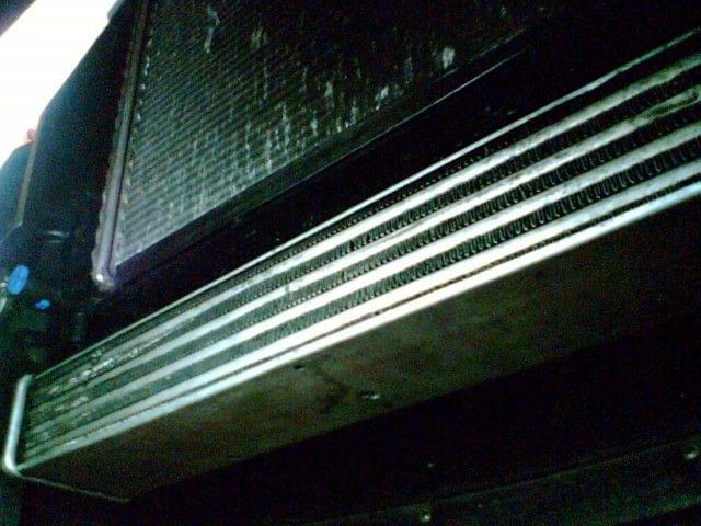

- IC wisi cudnie pod chłodnicą

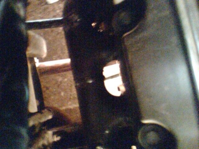

- czy do wyjęcia miski konieczne jest lekkie uniesienie całego silnika?? tak wyczytałem w mądrej książce, ale tam widziałem już wiele niepotrzebnych głupot więc wolę Was zapytać.

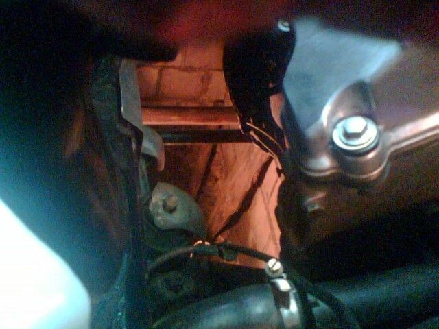

- jak usunąć tą zaślepkę na środku zderzaka??? Już nie miałem czasu się przyjrzeć bo stopień wyziębienia organizmy był szczytowy. Muszę to odetkać aby mieć jako taki nawiew na intercooler.

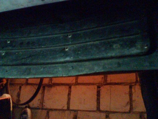

A to muszę jakoś wywalić:
