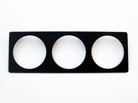

Żeby to i inne zegarki zamocować zamówiłem 2 mocowania:
Carzone na słupek
[url="http://i.ebayimg.com/11/!CEQT,eQEGk~$(KGrHqJ,!i4E0FlSuh8tBNR(M)WsD!~~_12.JPG"]http://i.ebayimg.com/11/!CEQT,eQEGk~&#...D!~~_12.JPG[/url]
I niemiecki metalowy custom na konsolę środkową:
