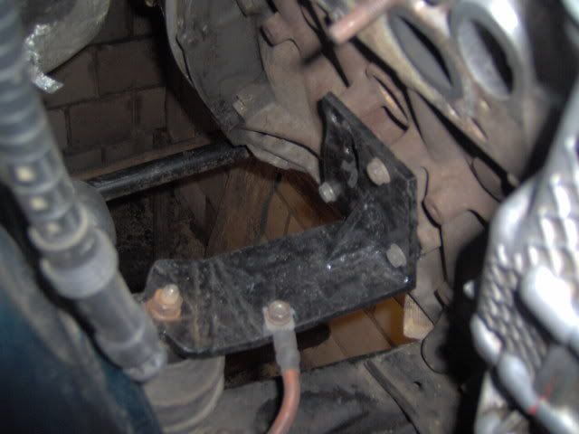

Nastał kolejny weekend... Długo oczekiwany weekend. Prace poszły prawie pełną parą, bo jeszcze narzekam na stan zdrowia, ale nie ma na co czekać. Nawet siły wyższe zaczynają się niecierpliwić. O co chodzi?
A o to:

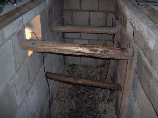

Tak wygląda mój kanał. Te wypory są konieczne choćby dla spokoju mojej psychiki. Wystarczy porównać jak bardzo wysunęły się cegły z prawej strony w porównaniu ze zdrową lewą. Koszmar. Teraz trzeba pędzić bo strach tam auto zostawiać żebym go rano nie musiał wędką wyciągać :mur:

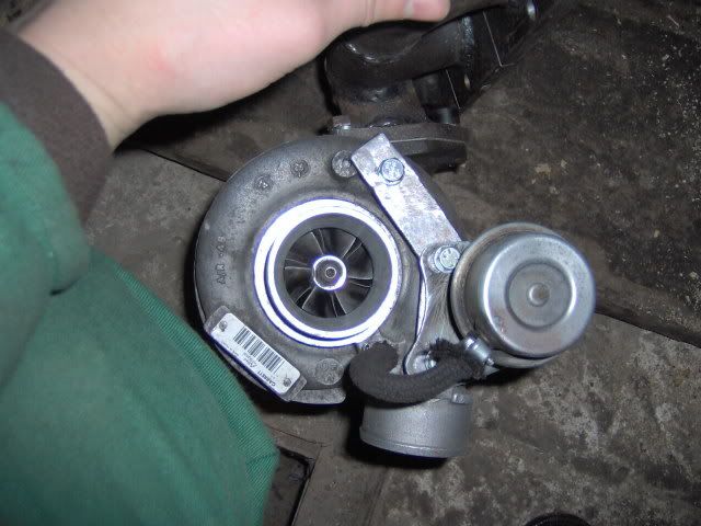

No ale wracając do sedna sprawy. Lakier wysechł, ale okazało się, że po przerobieniu mocowania akutatora turbosprężarki tenże dyngs znów nie mieści się obok łapy. Kolejne szlify nic nie dały. Znów przerobiłem mocowanie tak że cięgło na milimetry przechodzi obok muszli turbiny. Ale się mieści.
Kolejna przeszkoda, zamocowałem łapkę, i okazało się, że jedna ze śrub również koliduje z turbo :mur: Wniosek prosty, na 3 śrubach i tak jest bardzo fajnie mocno, i wykorzystam tu lekko przesadzoną grubość materiału i jego wytrzymałość.

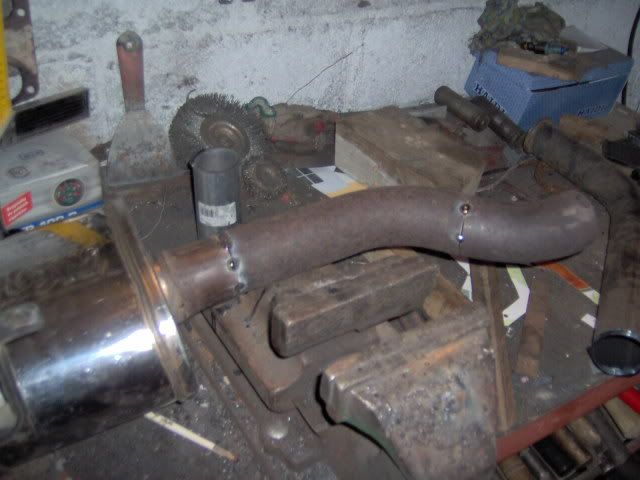

No to nie czekając na nic wziąłem się za główny cel dzisiejszej wizyty w psycho-garage. Wydech :przestraszony:

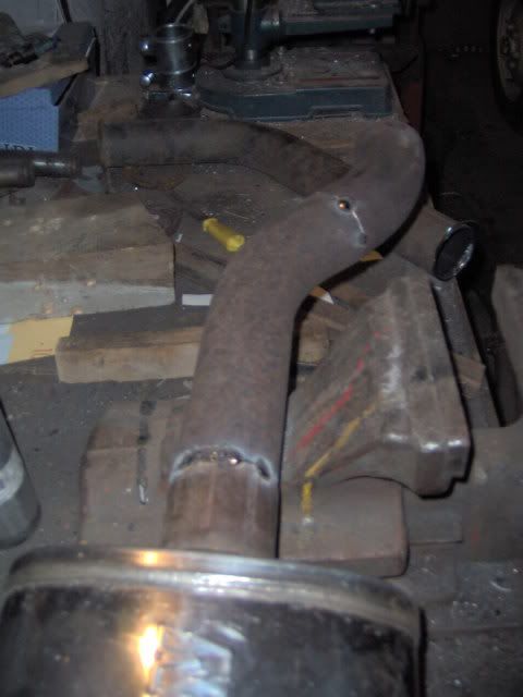

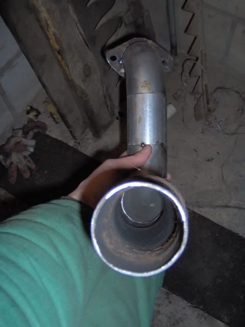

Okazało się, że rzecz któej się tak obawiałem, poszła zaiste bardzo sprawnie. Mam już gotowe downpipe (tzn zapunktowane, dam to do dokończenia osobie, która mi zagwarantuje jakość spawów). Ruszyłem także od końca i jeden zawijas przy wydechu końcowym także został wydziergany. Na jutro pozostało mi zrobić jeden zakręt, i zawieźć do wykonawcy.
Mam jednak mały problem z przykręcaniem downpipe. Wcześnie zastosowane byłe te sprężyny, przez co szpilki w turbo są dość długie. Normalnie był uciął i przegwintował całe, ale w miejscu gdzie kończy się gwint szpilka się zwęża, i zamiast gwintu 10 będę musiał dać ósemkę. Nie mam jednak pewności czy to wytrzyma. Wykręcić tych szpil też jakoś nie potrafię, są albo jakoś zabezpieczone labo po prostu tak wygrzane, że nie ma szans się ich pozbyć.

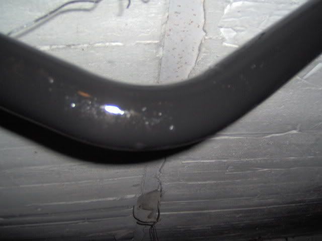

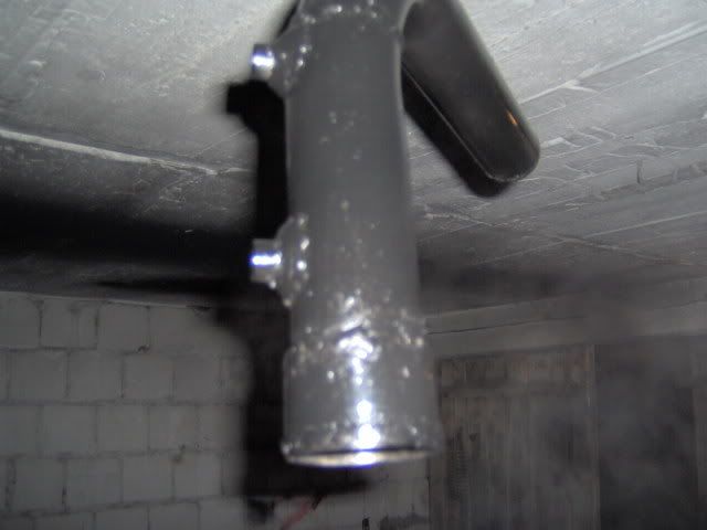

Tu jakieś zdjęcie rurek co się dziś prysnęły na czarniutko.

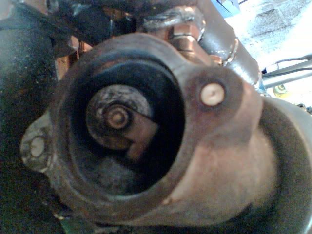

Przez 3 godziny ujadałem się z tymi śrubami przy turbo, był palnik, było dospawanie nakrętek do dokręcania, był klucz z dwumetrowym ramieniem, jest ból w plecach i to:
Śruby sie ukrecily. Trzeba było je od razu uciąć i rozwiercić to bym czas zaoszczędził. Wkurzenie osiągnęło szczyt aż na herbatę wpadłem do domu. Nic mi sie juz nie chce

Wyszarpałem jedną szpilkę przy turbo, ale nie obyło się bez ofiar:
-Wykorzystałem chyba wszystkie wiertła jakie tylko były.
-Mam przeokropne zakwasy na prawej ręce od wiertarki, potem przerzuciłem się na stołową to z kolei słabe wiertła się dymiły, wykorzystałem olej jako chłodziwo, pomagało tylko chwilowo.
-Przy wykręcaniu przyspawałem około 4-5 nakrętek, wszystkie urywały się z kolejnymi kawałkami szpilki.
-Zużyłem pół butli gazu do palnika
-złamałem jeden gwintownik przy wykręcaniu resztek śruby
:przestraszony: :przestraszony: :przestraszony:
Ale jeden otwór mam gotowy i czeka na nową szpilkę. :super:
