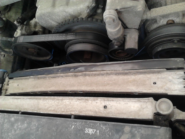

Mam dwa pytanka dotyczące układu chłodzenia w e36 320i coupe. Mianowicie :
1) W czasie jazdy pod górę w korku z 5 osobami + bagaże po około 15 minutach temperatura lekko wychyliła się (pierwszy raz od kiedy posiadam auto) w prawą stronę w momencie wjeżdżania pod górę. Kiedy zatrzymałem się temperatura wracała do normy i tak kilka razy. Wychylenie było kilka minimetrów. Czy powodem może być wisko ? ewentualnie pompa wody ?
Dzisiaj po jeździe w mieście w korkach przy temp.31 stopni temperatura trzymała poziom, natomiast po otwarciu maski zauważyłem że wokół korka trochę płynu było wkoło (płynu nie zauważyłem żeby ubyło znacznie). Próbowałem w tym czasie również zatrzymać wisko na postoju i było to możliwe. Dodałem trochę gazu i znowu próbowałem zatrzymać i również udało mi się to bez większego wysiłku. Czy wymieniać wisko ? Pompę wody ? Czy silnik mógł się przegrzać ?

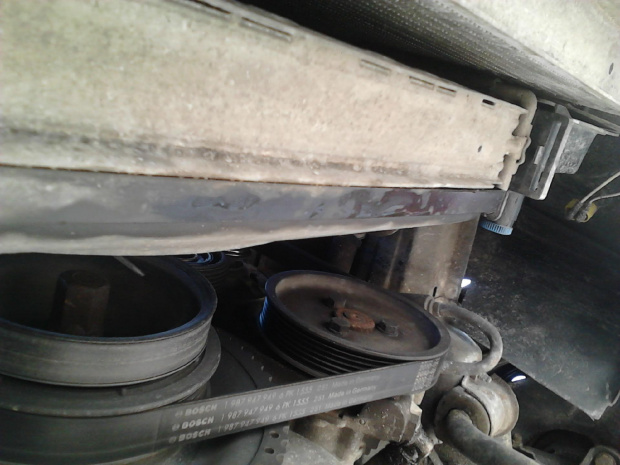

2) Przy ostatniej wymianie oleju czyli około 4 miesięcy temu zauważyłem, że ucieka mi płyn chłodzący z uszczelki na chłodnicy. Poniżej zamieszczam foto. Czy da się to zregenerować ? Czy wymieniać chłodnicę ?
Pozdrawiam Paweł

Ucieka Ci na łączeniu zbiorniczka wyrównawczego z chłodnicą? Też tak miałem. Uszczelka nowa z ASO nr 3 z tego schematu http://bmwfans.info/parts/catalog/E36/C ... /radiator/ i powinno pomóc. Koszt około 10 zł.
Plastiki tunelu chłodnicy pozdejmowałeś do zdjęcia czy masz tak cały czas. Warto je założyć.
Wisko na dobrze rozgrzanym silniku nie powinno się dać zatrzymać. Jak pracuje , to poznasz po dodaniu gazu, słychać jakbyś miał z V12 pod maską, wtedy sprawdź ręka z rękawiczka. OSTROŻNIE.
Możliwe, że na tym łączeniu jest nieszczelność. Będę robił demontaż chłodnicy to wyjdzie szydło z worka.
