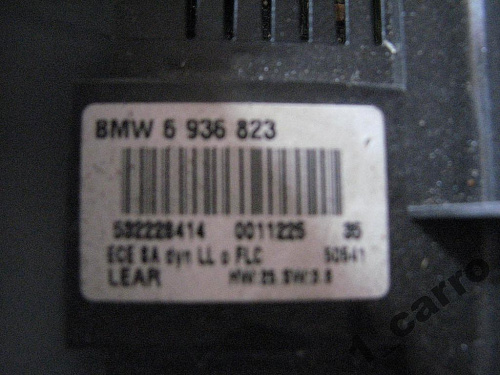

Mam taka przetwornice jak na 1 foto ,opis przeróbki juz kiedys widizałem ale nie lubie "druciarstwa" i chciałbym to przerobic jak w oryginale ,jeszcze co mnie zastanawia wtyczka ma 3 piny srodkowy do przysłony a dwa zewnetrzne opisuja jako Angel Eyes ?????z czym to ugryzć.
Myslałem o zastosowaniu tego przełacznika z QP tylko czy to poliftowy ??
tylko sęk w tym ze w RealOEM mamypodane zestosowany do 09/2005 nie ma od którego roku .I dalej pytanie poliftowy czy nie.
