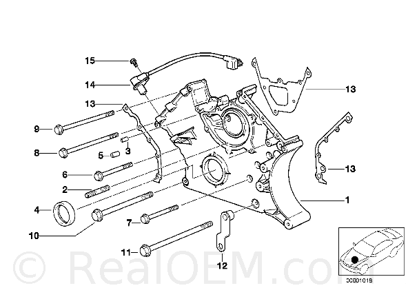

Toudi z Całym szacunkiem ale jako specjalista nie wypada tobie wprowadzać inny w błąd - więc wyśpij się od tego łupania na warsztacie po nocach
to czujnik wału w automacie czytany był z koła zamachowego które do manuala trzeba zmienić (manual czyta z przodu wału, a sterownik mam od automatu, albo zmienić ECU z wiązką / koszta rosną/ albo przerabiać dwumas z manuala żeby zęby dołożyć ),
Czujnik położenia wału w :
M60bxx - jest z przodu czyta z koła pasowego
M62bxx - jest z tyłu silnika czyta z koła zamachowego
I NIE MA TO ZNACZENIA CZY JEST TO MANUAL CZY AUTOMAT
zapewne problem twój polegał na tym że Marcin dostarczył tobie skrzynie biegów manualna pochodzącą z M60 i musiałeś wywiercić sobie dziurę na czujnik położenia wału lub jak ci się nie chciało - odpalić do na elektronie od M60 zakładając przednie koło pasowe oraz pokrywę łańcucha od M60

więc potrzebujesz jeszcze koło zamachowe (dwumas) od m62 bo z niego czyta czujnik położenia wału , dziura w w skrzyni i ogień :)
"specjalisto" jakby nie było koła zamachowego i wywierconego czujnika to podejżwam iż nieodpaliłby samochód.
a tu jest koło z wieńcem od automatu
a dziura wywiercona z wzoru od skrzyni Condora :hyhy:

silnik może odpalić na samej zębatce od automatu :) fakt że będzie się telepał bo nie będzie miało masy - można przykręcić hydro konwerter by miał masę
a co przełożenia koronki z automatu to bardzo ciężka robota by było dokładnie w tym samym miejscu jak oryginał
mój post wcześniejszy denotował tylko że m62 manual/automat miał w innym miejscu czujnik położenia wału - wg Toudiego automaty z tyłu - manual z przodu - zapewne pomylił się z m60
ps.Jak wygląda kwestia wyważenia twojego koła zamachowego po spawaniu ?
