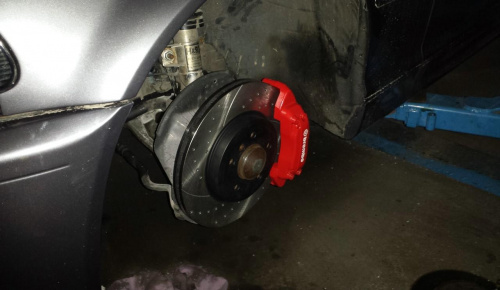

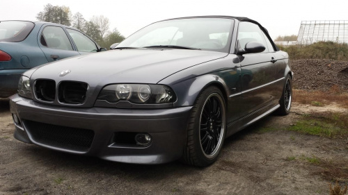

Witam ponownie po małej przerwie.
Minęło sporo czasu od kiedy rozpocząłem działania z autem. Może po kolei - samochód po blacharzu trafił na 4 dni do elektryka, po drodze wizyta u fachowca od wydechu żeby poprawić to i tamto, tłumik dotykał do dyfuzora, nauczony po wcześniejszej e46 nadtopionym dyfuzorem wolałem w pore zareagować. Potem lakiernik, blacharz - poskładanie auta, kolejny raz serwis, wulkanizator, geometria. Auto trzeba było niestety podnieść o jakieś 1,5cm z przodu, ale o tym dalej, docelowo może obniże z pół centa. Fura lata od tygodnia - klocki się układają, auto odżywa, a ja porzuciłem mercedesa....
Na chwile obecną mamy zrobione:
- wymiana zderzaka, progów, maski, lusterek
- założona alu. rozpórka przednich kielichów - BMW Motorsport
- nowa chłodnica wody Nissens'a + nowy ori. zbiornik wyrównawczy - układ zalany, odpowietrzony
- na aucie są założone nowe tarcze wiercone i nacicnane a takze zregenerowane i pomalowane zaciski na obu osiach - przód Brembo, tył standard
- felgi 18" opony Uniroyal Rainsport 2 przód 225/40/18 tył 235/40/18
- dystanse przód 17mm (najmniejsze jakie sie dało - na 16mm z przodu było o włos od zacisku), tył 20mm
- kompletna elektryka - lampy przód - Bi xenon z M3, błędy tylnych lamp, problemy z tunerem od radia, nawigacją itd.
- zamontowana i podłączona podświetlana nowa gałka zmiany biegów - oryginał M3 (z e36 bo tam było 5 biegów)
Brakuje grila - leży pomalowany - nerki przyjechały używane jako element zakupionej wczesniej kompletnej maski. Zewnętrzna czesc która była w chromie została przeze mnie zmatowiona, na to przyszedł podkład, kolejne delikatne matowienie i czarna farba kilka warst i polerowanie. Efekt: wygląda jak czarne listwy shadowline'a i rotor obecnej felgi - wnętrze nerek pozostaje jak narazie bez zmian- nerki są czarne z boku, jedynie od frontu patrzac na na wprost, te cienkie listewki pokryte są chromem. Jeśli bedą są zbytnio odznaczać sie zmatowie je i zostanie cały czarny. Zamiar był taki zeby grill z tym mikro chromem nawiązał do czarnych znaczków na aucie które mają chromowaną obwódke na znaczkach i na masce i na felgach, chrom na grilu miał też nawiązac do rantu na felgach. Rant mi sie podoba więc musiał być :)

Mogłeś widzieć a nawet słyszeć - układają się klocki do tarcz i ociera coś jeszcze z prawej strony - codziennie jest lepiej :)
Dźwięk wydechu jest tragiczny ale ja już mam coś ze słuchem - auto gada jakby miało przepalony tłumik.
Santi musisz koniecznie podlecieć :) wygospodaruj od razu sobie wiecej czasu w któreś popołudnie to zrobimy ranty w przednich błotnikach bo wyjątkowo zachowawczo musze jezdzić w obawie przed dobiciem koła i śladem na rancie błotnika.
Macie jakiś pomysł na przednią tablicę - bardzo bym nie chciał dziurawić zderzaka żeby wkrecić ramkę z tablicą ale wyjścia chyba nie mam.
Chodził mi po głowie pomysł aby dać pod zderzak miedzy belke przednią a zderzak jakiś długi i mocny magnes a na drugą stronę zderzaka ( o ile magnes by zdał egzamin) - w miejsce tablicy zrobić w agencji reklamowej imitacje tablicy rejestracyjnej na cieńkim magnesowym prostokącie - wyklejonym na biało (tło tablicy) a potem kolejno czarne literki wycięte na maszynie z zachowaniem oryginalnych czcionek i wielkosci liter (tak jak taksówkarze czy nauki jazdy mają reklamy po bokach przyczepiane) - tylko czy to nie odpadnie? czy są mocne magnesy ale na tyle małe żeby zmieścić jej miedzy belke a zderzak?
