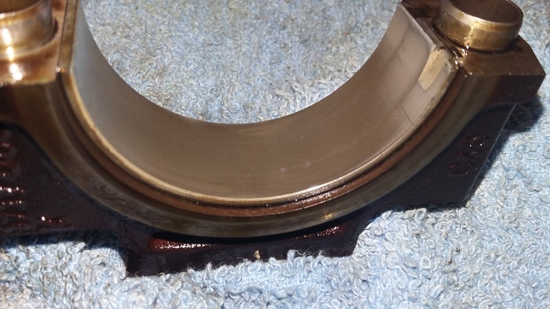

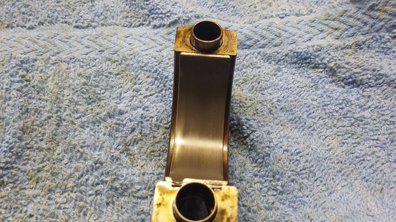

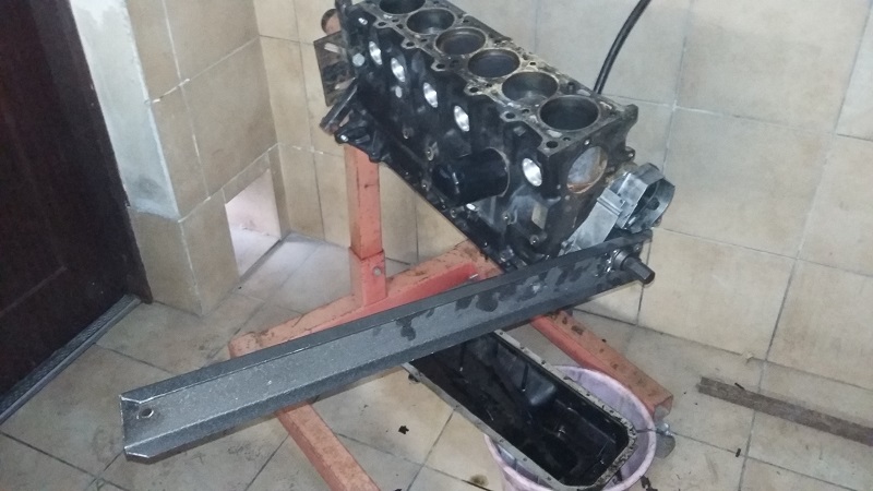

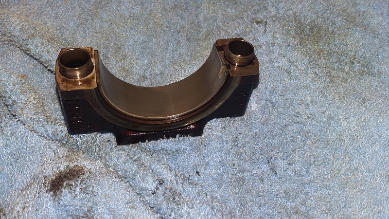

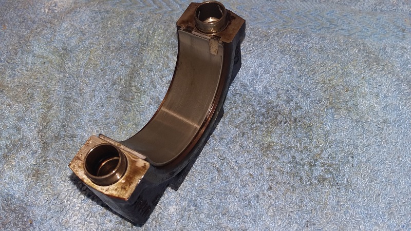

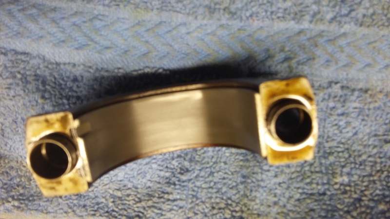

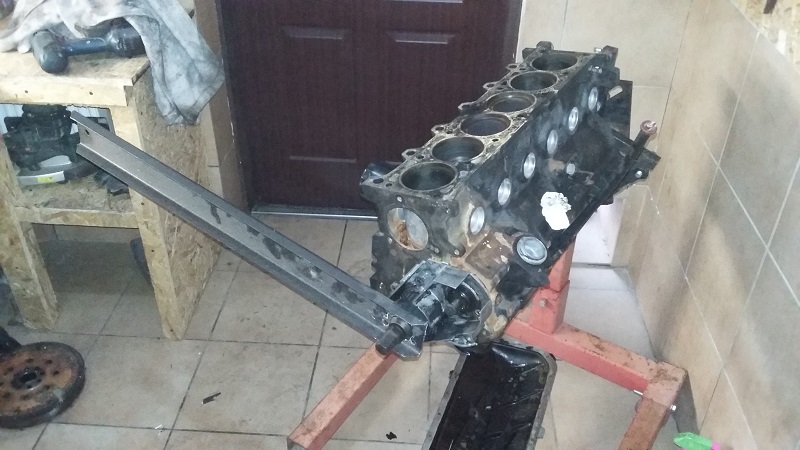

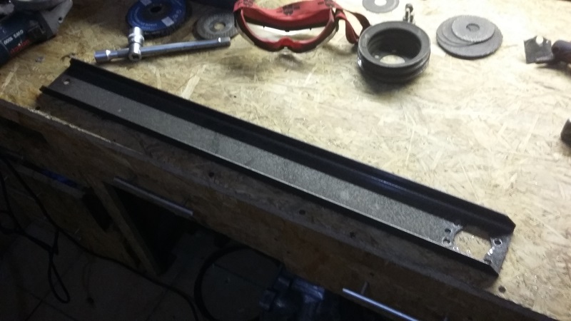

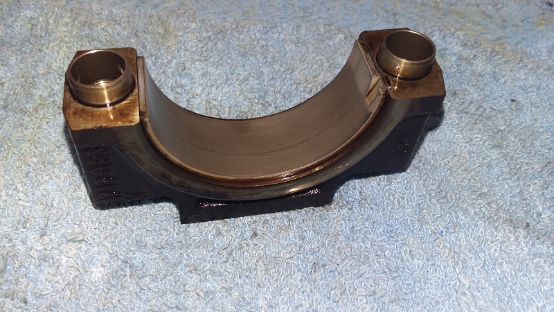

Znalazełm troche czasu i rozebrałem cześć silnika ,niestety nie wiedza spowodowała że przed wyjęciem silnika nie odkręciłem śruby wału ,i niestety poległem ...
Dobrze że jest wujek google , i wyrzeźbiłem blokade -mistrzostwo świata to to nie jest ale bardzo skuteczne :hyhy:

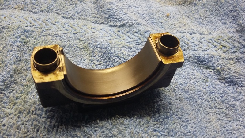

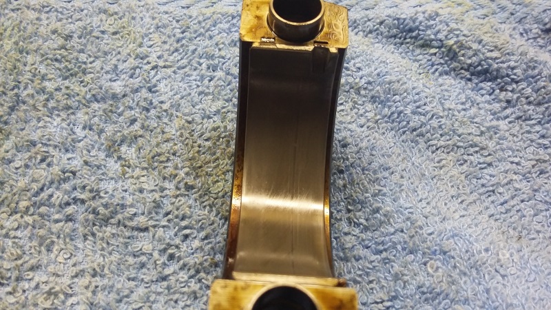

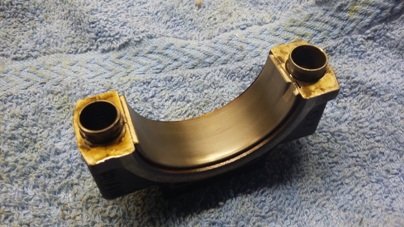

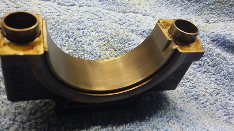

Teraz pytanie do znawców , czy te panewki wymagają wymiany?
Z góry dziękuje ze podpowiedź
 Tytuł: Re: koksinek80 -->> BMW E30 325E USA
PostNapisane: 10 listopada 2018, 17:32
Posty: 3327
Lokalizacja: ZIELONKA
Jak już kasa na wierzchu to wymienilbym wszystko na nowe bez babrania... teraz wyglądają na normalne a za 5 k KM ci obróci i będziesz płakał
Te na wale też wymieniać?Jakiego producenta polecasz?
